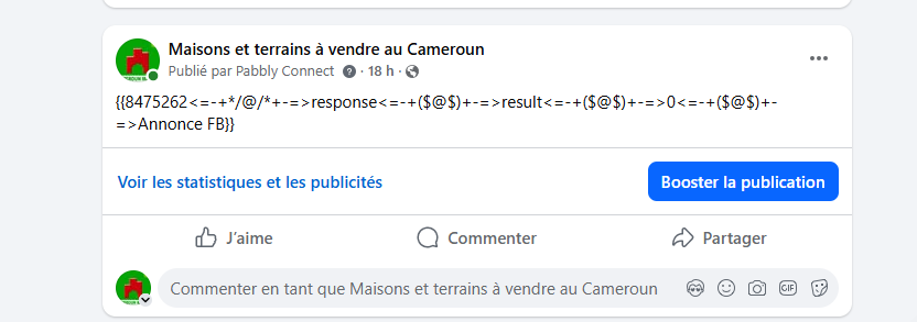

J'ai beaucoup de publicités que je publie sur Facebook qui ne s'affichent pas correctement. Pouvez-vous m'aider à résoudre ce problème ?
Toutes les publicités sont publiées avec succès sur Pabbly Connect, mais certaines publications ne s'affichent pas correctement sur Facebook.
Il est à noter qu'il y a trois mois, j'ai effectué la même automatisation avec n8n et Facebook pour développeurs. Auparavant, j'utilisais uniquement Pabbly Connect et je n'avais pas ce problème. Mais depuis que j'utilise n8n, ce problème est apparu.
Pouvez-vous m'aider?
Exemple de publicité problématique

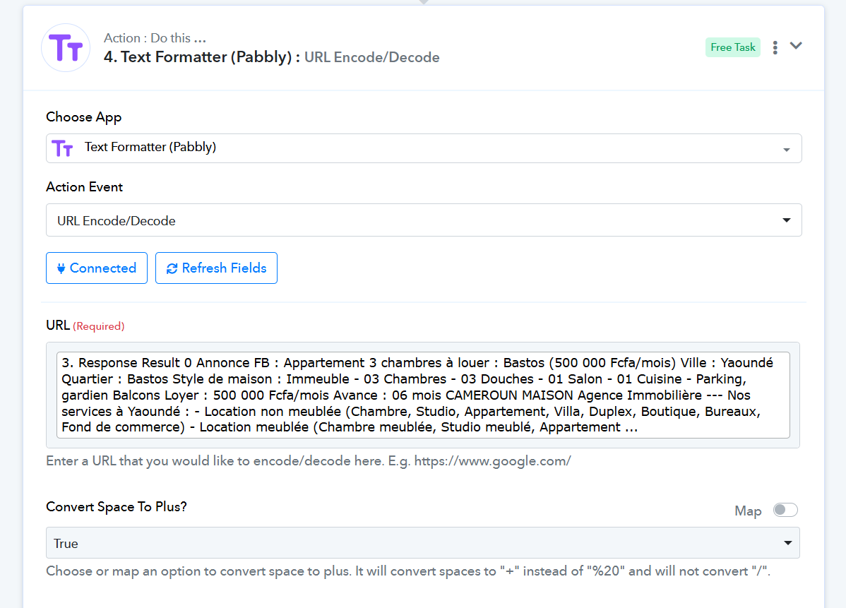

Actuellement, tous mes flux de travail sont publiés sur Facebook, et tous mes flux de travail présentent ce problème.
Thank you for the confirmation. We have added a Text Formatter to your workflow to decode the message and mapped it to both Facebook Pages action steps. Please test this workflow and see if that helps you post the correct message.

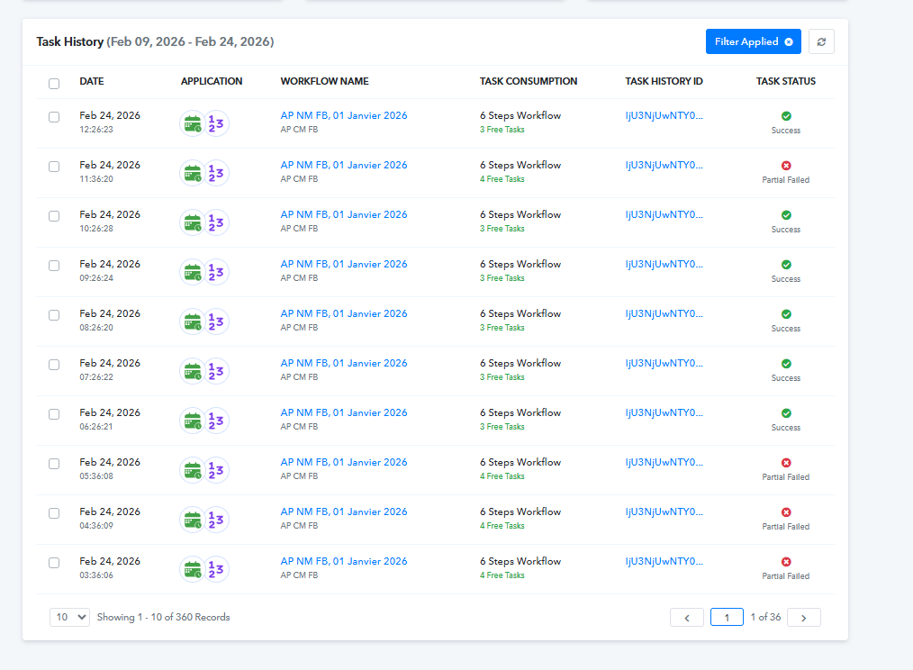

Bonjour
La solution ne fonctionne pas.
J'ai aussi des automatisations qui ne fonctionnent pas, je ne sais pas si c'est le même problème.
Voici l'identifiant d'une des automatisations qui n'a pas fonctionné : IjU3NjUwNTY0MDYzMjA0MzQ1MjZhNTUzYzUxMzI1MTY3NTQzODBmMzEi_pc

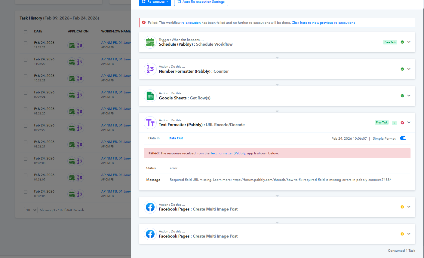

Hi @pavel,
Upon reviewing the task history you shared, we can see that the workflow is executing successfully for some records, while failing for others.
After checking further, it appears that the issue is related to the data coming from the Google Sheets – Get Rows action. In certain instances, the specific key mapped to the Text Formatter step is missing or empty. Since that field is required in the subsequent action, the step fails, and the following actions are either skipped or marked as failed.
We recommend reviewing your Google Sheet to ensure that the required column is always populated and that the data structure remains consistent across all rows. This will help prevent such intermittent failures.
Please update the sheet accordingly and test again. Let us know if you need any further assistance.
